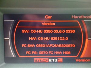

    Автор выложи фото экрана с прошивой

    Вот что у меня на дисплее ММИ, мож не туда смотрю

    сдается мне это 0360.... ваще древность...

    как же её тогда прошивать?:smile42:

    сначала 1110, а потом остальное

    можеш сразу 5150 шить.... все должно быть норм.... а то боюсь древних прош и не найдеш....

    шить сначала 1110, потом можно 5150.

    и без 1110 все норм перешивается.... проверено неоднократно...

    а потом проблемы со снятием защиты возникают...
    не могу на 100% сказать что именно из-за этого, но такая вероятность есть.
    знаю как минимум 2 таких машины, всё работает, но защита не снимается - блок не принимает код выданный сервером.
    на старых прошивках другой алгоритм.
    с древних шить через 1110, чтоб минимизировать возможные последствия.
