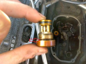

    Сергей, а здесь что, тоже кольцо уплотнительное какое-то или это грязь
    А то я купил клапана, а там сверху кольца нет, только снизу
      183,3 КБ
      438

    Грязь
