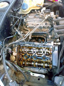

    Вот решил заняться плановой "чисткой" ..
    Подразобрал слегка двигун...

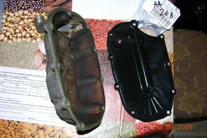

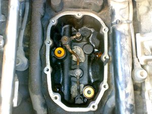

    В общем возник у меня вопросец по лючку который в развале блока.
    А именно - на фотке видно, что стоит обычная прокладка (пришкварилась к крышке лючка).
    А в магазине дали вот такую железку - сказав что это именно она...
    Странно както...
    Вот и думаю как поступить чтобы потом опять не лазить-
    - не отдирая от крышки старой прокладки поставить металлическую (новую).
    - отодрать старую прокладку и поставить новую.
    - И использовать ли герметик при установке ? (герметик на который сажается верхний поддон картера).
    Помогите разрешить дилемму ?
    Кстати - раньше из под прокладки не текло и проблем небыло.
    Да .. и мотор сейчас в состоянии (на фотке) - не подскажете - что ещё можно проверить походу дела ?.

    ну похоже это и есть новый образец маслоотделителя... я как то карпа пытал на эту тему... посмотри архив... или ему пиши и мне потом раскажи, вот в планах туда нос сунуть , заодно пальцем ткни , где эти клапана редукционные стоят, типа прицельного снимка со стрелочкой...

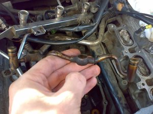

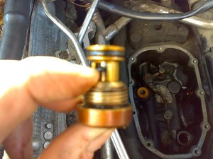

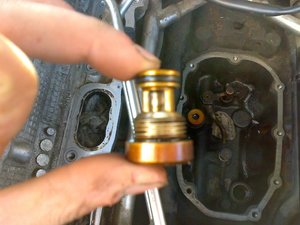

    В общем вот фотки.
    сам лючёк с 2мя клапанами и трубкой маслоподачи.
    клапана вблизи.
    трубка маслоподачи (вовремя залез, у меня одна из прокладок лопнула).

    Очень важный момент из жизни V6:nod: Особенно для 2.7 Т;-)
    В магазине сказали верно и правильно ,это не просто прокладка ,это промежуточный отделитель масла ,ставится он БЕЗ обычной прокладки или герметика, советую если уже там, СРАЗУ поменять уплотняющие кольца трубы внутреннего круга ОЖ ,аккуратно с обратными клапанами -нежные ,что почистили- замечательно поскольку это -здоровье ГБЦ :umnik:.
    Прокладки впускного коллектора -новые ,заодно можно поменять и уплотняющие кольца форсунок(со стороны коллектора) и еще на выходе из крышки успокоителя идет гофрированная трубка вентиляции ,пластиковая не мелочитесь-поменяйте сразу ,что-бы не лезть туда еще раз ... Вроде все сказал..

    Eсли не ошибаюсь - клапана как раз препятствуют стеканию масла - по фоткам это вполне видно. Там внутри стоит некий запорный клапан который иногда подвисает.
    Кстати - у меня клапана были в идеальном состоянии, но 2х сек. треск при запуске всёравно есть (как будто дизель заводишь)
    Номер прокладки 078-103-547-F

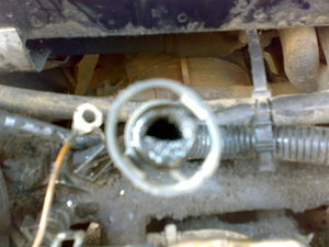

    Что касаемо шлангов вентиляции - мои были вот в таком состоянии.

    10.122
    Пассат Б3
    Не ошибаешься ... Эти неказистые с виду детали дают возможность постоянной смазки постелей распредвала при старте двигателя,удерживая масло в ГБЦ ,если вспомнить что полных шеек на 20-клапаннике (или 30 -ти если речь идет о V6) всего 4(на одной ГБЦ) это очень и очень важно...

    На ВСЕХ V-образных двигателях (в том числе и дизельных) обратные клапана маслоподачи к ГБЦ расположены в месте которое указано на картинке...

    Позувчера (вечером) собрал мотор. Запускался несколько раз с разными интервалами.
    В общем дизельный 2х сек. грохот при запуске полностью пропал.
    По поводу редукционников - полностью промыл в открытом и закрытом состоянии. Перед установкой обильно смазал свежим маслом. Насколько возможно, почистил каналы в которых они установлены.
    Момент затяжки 20 Нм.
    На счёт трубки маслоподачи - если кто полезет в лючёк - обязательно меняйте прокладки. У меня одна лопнула, а другая стала похожа на камень. При стоимости прокладки в 9 руб. рисковать поршневой не стоит )).
    Также верхний болт - на самом деле является запорным клапаном. Его я тоже тщательно вычистил.
