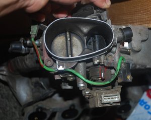

    ну так что же за концевик у меня отключён?
  3. Sechan
    Sechan Bad e-mail
    23 дек 2004
    1.101
    ACQ 400 HP
    Сфотографируй, а еще лучше номерок посмотри.

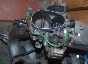

    Точно не скажу, но похоже на датчик полной нагрузки как уже говорили выше. А потенциометр ДЗ есть у тебя ?
  7. Krass
    Krass Завсегдатай
    2 мар 2009
    906
    S6C8
    Вот фото коллектора вместе с дросельной заслонкой.На фото 1 концевик под номером 1 и кулачёк под номером 2,который как только дросельную заслонку немного повернёшь, сразу же отходит от концевика.Вот именно с этого концевика у мня провода откусаны.Вот мне и хочется узнать за что он отвечает.Может я немного недопонимаю,но по-моему концевик полной нагрузки должен срабатывать наоборот при полностью открытой дросельной заслонке.
    Ну а потенциометр ДЗ есть конечно.фото1 номер 3:nod:
    И ещё может кто знает как правильно отрегулировать потенциометр,какое напряжение при каких положениях ДЗ должно быть?Как-то на низах слабенько разгоняется,ожидал большего.После 4000 прямо ощютимо едет лучше.У меня на другой купе с NG двигателем,если сравнивать, в районе 3000 разгон лучше и поманёвреннее на этих оборотах.

    Если срабатывает в самом начале хода заслонки то это концевик работы холостого хода.
  9. DKostr
    DKostr Новичок
    14 май 2010
    32
    А200TQ3B A90Q7A
    Приветствую. Все правильно тебе написали. С зеленой фишкой двухконтактный разъем: микрик включения холостого хода.
    Идет на мозги. Схема у тебя есть ;-)
    Цвета проводов Зелено-фиолетовый, зелено-коричневый (это не точно, дома проверю, если не так -напишу) идут на 21В и 22В ЭБУ.
    :drunk2:

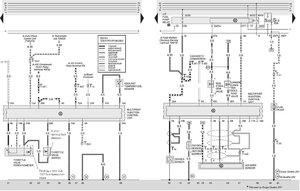

  10. Krass
    Krass Завсегдатай
    2 мар 2009
    906
    S6C8
    Sechan и DKost Спасибо!:drunk2:будем прозванивать где эти провода с блока управления.
  11. Krass
    Krass Завсегдатай
    2 мар 2009
    906
    S6C8
    Сегодня прозвонил провода с ЭБУ-нашёл их:drunk2:: один обрезан в жгуте,а другой не пойму зачем был удлинён и к штекеру,который идёт на потенциометр прикручен на 1-ую ногу (смотрите фото)
