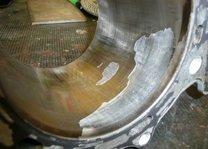

    На BBJ немного другая картина наблюдается. Из за этой гофрогильзы(а также из за перегревов двс-не исправные элементы системы ОЖ, грязные радиаторы) происходит грубо говоря отслаивание поверхности цилиндра куском(как слезает побелка с потолка) от гофрированной поверхности гильзы. Отсюда получаем дыру-нулевая компрессия.
    Вот примерно так(фото не BBJ, но смысл понятен)
    Если такое произошло-либо ищем блок, либо гильзуем тот что пострадал. Все дорого и муторно.
