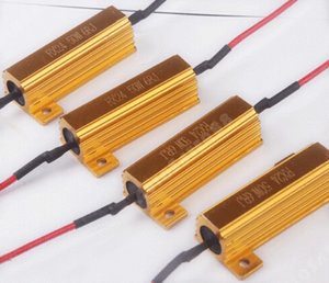

    Может кто подсказать какой именно резистор надо купить?? и как правильно припаять ??? И есть разница какой стороной его припаивать ?

    Так не скажу, нужно подбирать 10-500 Ом. Припаивается параллельно светодиоду, полярность резисторы не имеют. Себе заказывал готовые обманки на задние светодиодные фонари.

    Те что на фото - 6 Ом

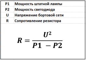

    По закону ома (думали он никогда не пригодится? :ded:)
    Полученное значение округляем в большую сторону.
    Мощность резистора от одного ватта и выше.

    Да, мощностью 50 Вт. ставил два параллельно.

    ну и расскажи автору вопроса о реальных размерах этих обманок и о том какие они "теплые" , всё таки 50W можно представить если подержать горящую 21W лампу , а это в 2,5 раза больше выделение тепла.

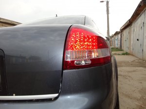

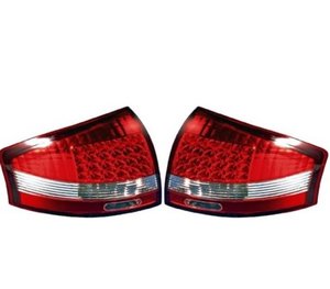

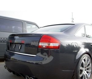

    Старые выцвели фонари, китайские были, купил светодиодные вроде с обманками было написано, в итоге стала выскакивать в БК ошибка. Обманки греются, прикрутил их на не большой радиатор, и все это хозяйство через термопасту прикрутил к крылу, как раз в багажнике освободилос место от чейнжера.
    Лампочки я взял по кручи на задней ход:D http://www.ebay.com/itm/White-T10-5...ash=item41a1e2c805:g:l7gAAOSwvt1WRHGq&vxp=mtr
      35,2 КБ
      49
      46,8 КБ
      60
  15. Vovapeno
    Vovapeno Участник форума
    7 мар 2013
    149
    A6/C5 2.8 99г.
    интересный бампер, сам делал?
  16. Сergei
    Сergei Живу я здесь
    17 авг 2012
    3.515
    А6 2.4L
    Это не мое фото, вот мое:
      70,5 КБ
      56
