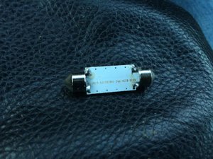

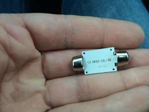

    Поставил я диодные лампочки, все бы хорошо работают на центральной лампе которое на видео. Поставил диодные лампы другие, они меньше и светят белым, на зеркала, которые над головой, в козырьке от солнца, на видео видно. В общем когда просто зеркало открываешь, она моргает и ели, ели тускло горит, когда врубаешь центральный свет, то она горит как положено. Поставил эти белые диоды, в багажник в двери, все гуд работает, а вот в козырьке нет =((( Много читал про это, говорят надо что то спаять, типа машина думает что лампочки нет, если это действительно так, то подскажите пожалуйста на пальцах, что паять что купить и т.д.
    https://youtu.be/Xv931Ws-sbI
    Лампочка которая лежит на коже черной, она стоит в центральной консоли, та что в руке в козырьке.

  2. Сergei
    Сergei Живу я здесь
    17 авг 2012
    3.515
    А6 2.4L
    Тоже как то пытался бороться, туда по ходу нужно обманка, резистор низкоомный. В итоги оставил лампочки.

    Я впаивал параллельно светодиоду маленькую лампочку на 12 вольт. Продаются в радиомагазине (размером с головку спички)

    Эта лампочка берет меньше светодиода. А нужна для обманки электроники.

    обманка это банальный резистор (сопротивление) .
    обманка на то и называется обманкой чтобы обмануть того, кто хочет поставить неправильную лампу. мало того что обманка позволит обойти проблемы связанные с мерцанием и (или) check работоспособности диодных (маломощных) лампочек, так она еще и возьмет на себя падение напряжения и соответственно выделение тепла (зачастую немалого) и потому эта обманка должна иметь радиатор для успешного отвода тепла и позаботиться чтобы эта обманка была помещена так чтобы это излишнее тепло не натворило неприятностей. т.е. диод +обманка правильная это фикция полная если пользователь собрался экономить на потреблении диодных ламп. в итоге обманка потратит через нагрев то, что диодная лампа сэкономит.
