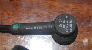

    Три часа делов и датчик весь раскуроченный наконец-то достал.Как Sechan и сказал"отковыривай как сможешь" так и сделал.По-другому никак.А спереди снял колесо,а датчика там и нет вобще.Ну ладно хоть доставать его не надо:)
    Вот сам датчик.Они все взаимозаменяемы,если разъём соответсвующий??? И в каких пределах нынче его цена?

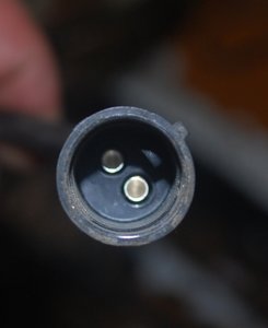

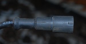

    Да они по сути идентичные все, можно с другой ауди поставить. Бывает фишка еще квадратная.

    Понял,значит любой можно ставить.

    Принцип действия у всех одинаков - отличаются длиной провода и разъемом.
