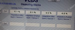

    Ну отклонения же всё равно на второй головке. Не важно 5.9 или 10,9. Форсунки почти новые. я на них 3000 км проехал.

    Просто не могу понять почему после замены форсунок местами, коррекция все равно осталась на левой стороне!

    На сегодняшний день вот такие показатели 32 группы.

    У меня машина стала заводится с детонацией и иногда с "подклиниванием". давление в 140 группе то растет, то падает. Выкручивал свечи, нюхал трубкой. Вроде со стороны, где стоят форсунки HUCO, есть еле заметный запах бензина. Проехал на форсунках 3000 км. ппц. У меня с одной стороны оригинал, с другой HUCO. Неужели HUCO с косячками....

    Немного смахну пыль с темы. Поставил вместо форсунок HUCO, бэушные оригинальные форсы со своего контрактного двигателя( пробег 87 тыс.км). Исчезла детонация при запуске. Давление держит в 140 группе, но когда двигатель хорошо прогреется давление падает до 5 бар. Грешу на насос, т.к. никакого запаха бензина в цилиндрах, детонации при запуске замечено не было. Поменял маслоотделительную диафрагму. Но блин коррекция во втором ряде цилиндров 7,7 %. Чуть попозже еще раз перекину форсы местами. отпишусь.
    ЗЫ Можно ездить с такой коррекцией? Что то я устал с ней бороться
