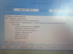

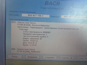

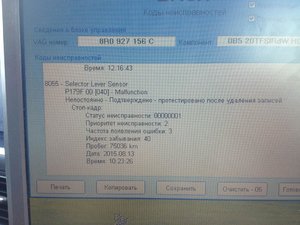

    Вася диагност выдал список ошибок. Подскажите, что это и как это лечить. Машина 2.0 бензин, 2008 года. Заранее спасибо.

  2. aurum610
    aurum610 Живу я здесь
    2 авг 2010
    1.385
    SQ5 style 3.0TDI (была)
    Вилки переключения передач клинят, не?
    АКПП требует ремонта...

  5. TheTERMINATOR
    TheTERMINATOR Участник форума
    18 янв 2015
    111
    Jeep
    Это плата под селектором болдит, не понимает, в каком месте рычаг стоит.

    Приехал от ОД - (терминатор прав) неисправен блок датчиков
    положения ручки акпп. Но цена ремонта 150000₽!!!!
    Может кто встречался с данной проблемой и решил ее более
    гуманным способом?
