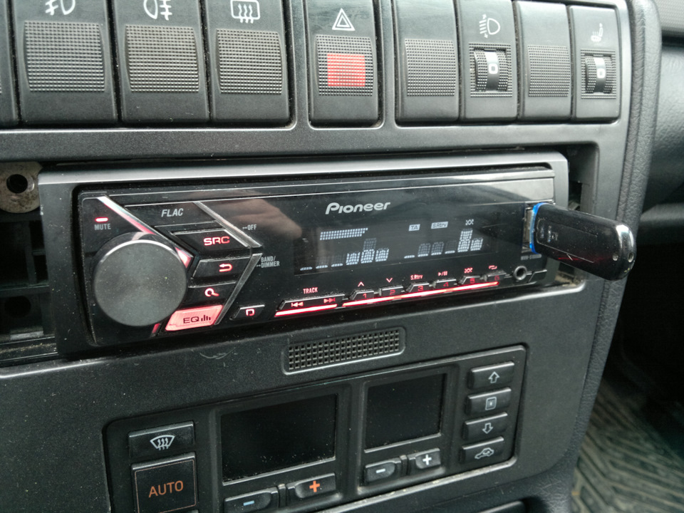

    Вот такой:
    Он не умеет всякие блютучи, вайфаи, и прочее непотребство. Он не имеет привода дисков...
    Но с основной задачей справляется на ура. Отличный звук, куча настроек (что удивительно, для такой дешевой балалайки).
    И в выключенном состоянии он ничего не жрет.
    Остальные магнитолы, что у меня были, это Алпайны, Пионеров гора, начиная с кассетных, Сонька одна. Был Кенвуд и ещё что-то. Всегда были подключены красный-желтый-в-кучу. И никогда не было с ними проблем.
    Как раз таки, в "панеле". Если при нажатии кнопки "выкл", она продолжает жрать, и требует чрезжопного подключения (чтобы музыку послушать, надо двигатель завести, бензин потратить...) -- нефиг такой магнитоле в машине, вообще, существовать.
