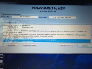

    Подскажите плиз , что делать ?

    Ошибка базовой установки - надо адаптацию дросселя сделать, если с ним все в порядке, ошибка уйдет.
    Достигнут нижний предел дросселя, вместе с ошибками адаптации смеси вероятно связано с высокими показаниями дмрв.
    Посмотри, что он на х.х показывает?
    Лямбда зонд нет активности - контроллер вышел из возможного диапазона регулировок, а по лямбде желаемый результат не достигнут.
    По моему так
