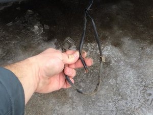

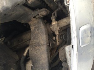

    Доброго времени суток, подскажите от чего торчат под передним бампером провода, под правой туманкой, вроде все работает.
    а6 2,5дизель 2001 год передний привод, акпп

  2. prosto_alex
    prosto_alex Участник форума
    12 дек 2012
    238
    A6/С5 2.5TDI 00.г
    если я не ошибаюсь ( вероятность 90%) это провод идущий от датчика давления хладогента в системе кондиционирования. он проходит по пластиковому кожаху защиты ремней приводных, там для него специальные пазы и крепления есть. ищи и соединяй. а еще лучше проверь климу на ошибки, скорее всего висит ошибка датчика давления фреона.

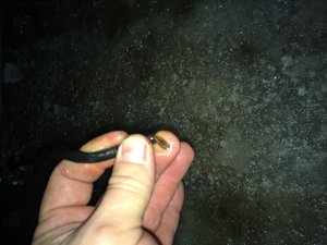

    Q5 2.0 TFSI
    а если они под корешок от фишки отвалились?
  8. Сергей0072
    Сергей0072 Новичок
    23 мар 2015
    22
    Q5 2.0 TFSI
    вроде все на месте, или не там смотрю?

  9. prosto_alex
    12 дек 2012
    238
    A6/С5 2.5TDI 00.г
    он порвался именно где то по середке.

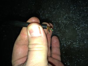

    Q5 2.0 TFSI
    нет, вот до фишки целый, на что то еще идет, и фишки пустой не видать

  12. prosto_alex
    12 дек 2012
    238
    A6/С5 2.5TDI 00.г
    хмм... а провода на вентиляторы?

    Q5 2.0 TFSI
    нашел, там же с права от радиатора охлаждения на патрубке снизу есть какой то датчик, для чего он там?

    Q5 2.0 TFSI
    не, на патрубке радиатора стоит какой то датчик, вот от него и отвалились
