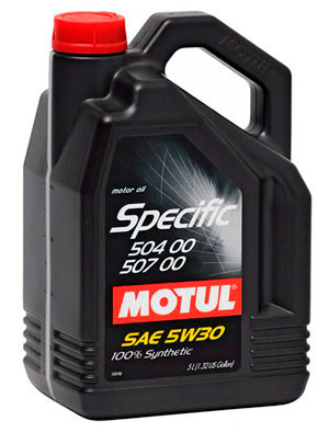

    в твоем случае мотюль 8100 или специфик (сам лил без жора specific) имхо збс :) когда стал тюнячить и разбирать мотор - был светлым и чистым без нагара, как будто б новый :thumbup:

    вот тоже все мотюль советуют
    короче возьму значит!
