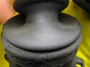

    не знаю что там ЕТКА говорит,вот фото моего пыльника с заднего ШРУСа с внутреннего шарнира,пыльник еще с завода

    Девятка странная какая то.

    Я тоже это заметил... И почему то в ETKe этого номера нет, а в exist.ru он присутствует

    ничего странногоя я в ней не вижу,почему по ЕТКЕ не бьется понятия не имею,ШРУСы оригинальные,на самих валах присутствуют наклейки с ориг. номером в выхи могу зафотать.
    пы.сы. забил этот номер в ЕТКА онлайн и она выдала вот такую применимость: A3 2004>>2007 Audi A3/S3/Sportback/qu.

    Потому что в оригинале поставляют только ремкомплектом - пыльник, смазка, хомуты.
    Как отдельную деталь "без начинки" в оригинале не купить.
    И как правило такие номера берут сторонние производители, чтобы по одному такому номеру можно было скроссировать их комплекты.

    а по экзисту почему бьется?вот к стати фото самих задних Шрусов,там и номер наружнего пыльника виден
    Посмотреть вложение 390807 Посмотреть вложение 390808
    и по етке к стати внутренний бьется,только не на А6,а на А3 постом выше я это написал.
