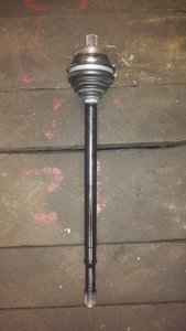

    И вообще странно! По ссылке написано!
    ПараметрыВнешнее зубчатое соед. со стороны колеса38Внешний диаметр, мм87.9Внутреннее зубчатое соединение со стороны колеса30Диаметр прокладки, мм59.5Ось установкиПередняяРасположениесо стороны колесаС кольцом ABSЕстьТип соединения / сочлененияШарнир равных угловых скоростейТормозная динамика / динамика движениядля автомобилей с ABS
    Это из ссылки! Ось установки-передняя! Отличие наружных ШРУСов перед и зад ТОЛЬКО в шлицевом соединении.У переднего шрус вал толще и шлицов больше! А задний вал тоньше! Но это только касается менее мощных моторов! На мощных моторах там шрусы одинаковые,а вот внутренний задний только оригинал!

    Мне точат вал,в размер,под передний шрус!

    Что бы определить точно что там не исправно,лучше валы снять и в руках смотреть! я сам так делал! Пока не снял их!

    Тебе не подойдёт! У этого внешнее шлицевое соединение (то что входит в ступицу) маленькое,тонкое! Твоё 38 шлицов!

    ставил себе SKF VKJA 3001(оригинал 3B0 598 099)зкзист писал тоже что передний мост встал как родной

    конечно я все 4 гранаты менял

    тока не путайте 3B0598099 до 2000 года а потом уже идёт 4B0598099

    Скорее не так. С сзади стояли два подшипника. 75 и 82 мм. Так 3b0...... это 75 мм. А 82мм это другой. У меня до растаил. Подшипник 82 мм.
