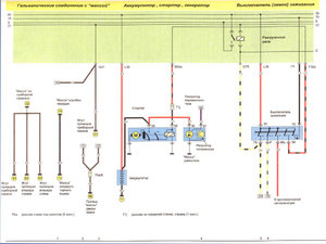

    для подключения сигналки с автозапуском нужно подключаться к замку зажигания
    не могу понять какой контакт в замке зажигания является ACC как на более новых авто
    подскажите plz какой контакт в моем замке зажигания будет ACC
    пока что подключился к 75 контакту
    p.s. сигналка starline b9

    АСС - это для дополнительных устройств типа климат-контроля и т.п. Если замок на три положения, значит эти устройства не предусматривались и положение АСС объединено с положением ОN, если обозначено OFF-ON-START (или 2 если 1-2-3).
