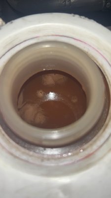

    Вчера после того как проехал км 200, припарковал машину, а утром начал дождик моросить, потому решил загнать в гараж, как обычно сперва открыл капот проверить все жидкости.Расширительный бачок воняет бензином и там явно не просто антифриз или может я себе накручиваю.Все уровни в норме, но запах бензина очень резкий.Как могу в домашних условиях убедиться что прокладка гбц не пробита или же наоборот?Хочу подметить что все ошибки удалил 100ккм назад.Я открываю крышку расширительного бачка затем когда прогрелся до 80-87 градусов перегазовываю, но вроде ничего не меняется.Машине 30 лет, само собой чуда не ожидаю,стояла месяца 3, пока я не смог собраться финансами дабы поменять радиатор отопителя, прокладку коллектора, фланет(тройник ож) антифриз, дистиллированная вода, мск и т д. А тут снова что то виднеется, надо было всеж еще потерпеть и поменять прокладку гбц.

    Отчетливо сказать трудно, не прям как обычно бензин в лужице, выглядит странно, воняет толи бензином толи чем то выхлопными газами.Думаю завтра с помощью надувного шара лайф ках использовать.

    У мен 1.6 простая сборка, сегодня провел тест не знаю на сколько верный и на сколько правильно я его провел.

    Не знаю на сколько метод верный и на сколько я его правильно провел, прогрел машину, проехался км 20, приехал обратно стрелка на 90 градусов, снял крышку расширительного бачка, погазовал резко, ничего не изменилось, надел шарик(детский надувной) надувает не много, видос не смог сюда прикрепить.

    Спать не мог чест говоря, сегодня снова просмотрел и явно признаки бензина.В итоге все слил, там чуть чуть бензина, собственно говоря откуда он там—- готовую смесь для бензопилы имел, он был в такой же пластиковой таре что и антифриз.Промываю систему водой иду покупать антифриз и дестилированную воду по своей глупости.
