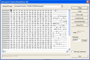

    Номер детали контроллера: 4B0 907 557
    Компонент и/или Версия: 1,8L R4/5V MOTR HS D01
    завтра вечером попробую у себя.
