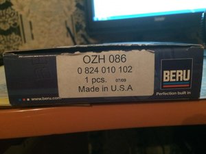

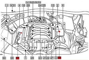

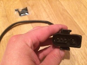

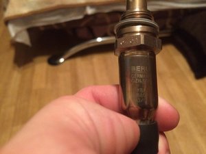

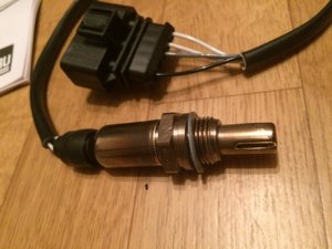

    Вообщем сдохла лямбда первая, купил лямбду новую BERU (кстати как лямбда норм?? Мне вообще ту продали??) Планирую взять завтра ещё одну такую же лямбду и заменить обе (как везде читал они должны быть одинаковыми да??). Вообщем меня поставил в ступор мой диагност говорит что его ваг комп говорит что у меня 4 лямбды, вопрос у меня их точно четыре??(много читал говорят что у меня их две) и он говорит лучше поменять типа пару которая до катализатора и после. А я планирую поменять обе которые до катализатора что думаете?
    Модель двигателя: AGA 029185 Объем 2.4 бензин не квадро автомат. 1998г. Первая лямбда находится слева от двигателя??? (как на картинке №17?) ?
