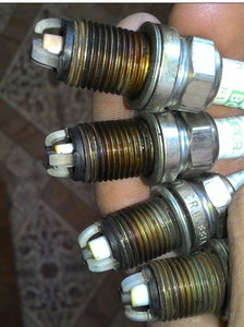

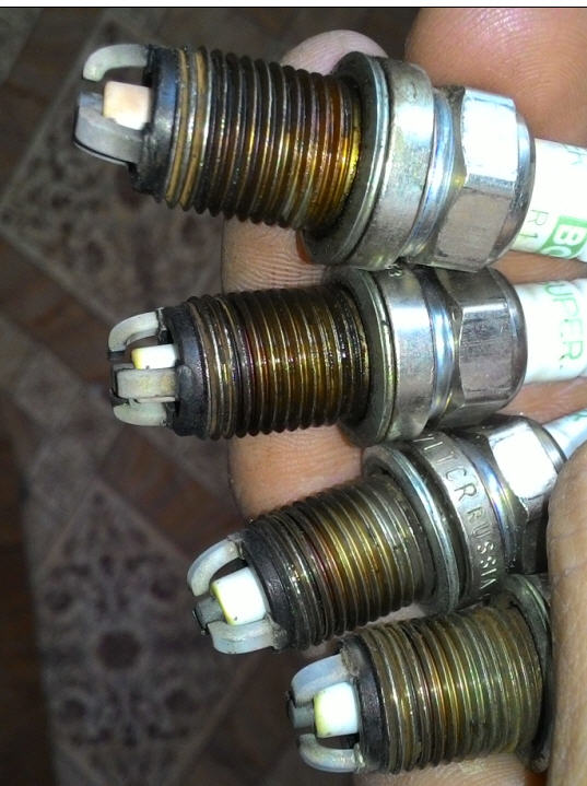

  9. Лёхан
    Лёхан I'm here for a long time
    10 янв 2007
    11.943
    Тунис
    A6
    резьба на свечах сухая или есть следы масла? Именно резьба :umnik:
  10. a642
    a642 Новичок
    22 сен 2015
    19
    А6С4АВС96
    Сухая
  11. Лёхан
    10 янв 2007
    11.943
    Тунис
    A6
    значит проблема НЕ в маслосъёмных колпачках.
    На фотке свечи, из мотора с проблемными МСК.
      71,1 КБ
      82

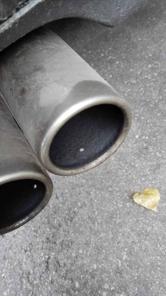

  14. a642
    a642 Новичок
    22 сен 2015
    19
    А6С4АВС96
    Ещё один момент сегодня увидел, глушитель как будто жирный и пылью припал. Дыма нет, запах масляный.
  15. Лёхан
    10 янв 2007
    11.943
    Тунис
    A6
    Сделай фотку хорошую среза глушака
  16. Serg37
    Serg37 Старожил
    25 фев 2013
    5.735
    Ивановская обл.
    100/С4/2.3/16.4.91
    А что там увидишь? Кроме черного и блестящего хайла.:shock:
  17. Лёхан
    10 янв 2007
    11.943
    Тунис
    A6
    По срезу глушителя, можно запросто определить, живые кольца или нет.
    Это для тебя просто чёрная труба, а я всю сознательную жизнь ремонтом моторов развлекаюсь. и срез глушителя мне много о чём может поведать.
    Я тебе если не забуду, завтра сделаю пару фоток глушака, своей двенашки, которая не расходует ни капли масла от замены до замены, и соседского 41, где расход масла около полулитра на 1000. Ну и до кучи глушак своей ауди, в которую так же не подливал никогда между смен масла.
  18. a642
    a642 Новичок
    22 сен 2015
    19
    А6С4АВС96
    Завтра по светлому обязательно сделаю!
  19. Serg37
    Serg37 Старожил
    25 фев 2013
    5.735
    Ивановская обл.
    100/С4/2.3/16.4.91
    Хорошо, коли так. А то нормальных профи днем с огнем не сыскАть (это я в общем положении мастерских).
    Просвети, даже интересно стало.
  20. a642
    a642 Новичок
    22 сен 2015
    19
    А6С4АВС96
    Вот он
