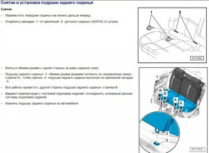

подскажите как снять диван на b8?

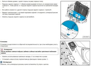

    Тяни до ус.ру, крепления №2 сломаются скорее всего.

    И что, их каждый раз менять нужно?

    практически да.они дешевка около 25р. а че туда постояно лазить?
