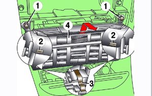

    1.снимается накладка над магнитолой
    2.спец. ключи вставляем в прорези магнитолы, вынимаем ее(я делал самодельные, если надо кину шаблон)
    3.над блоком климата под магнитолой увидишь 2 болтика М5х15 вроде головкой на 7 откручивал.
    4. Приподнимите блок климата и снимите его в направлении стрелки как на рисунке при этом пепельница должны быть открытой.
