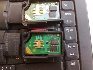

    Сегодня попробывал и так - безрезультатно. Понимает только родной ключ. Батарейка рабочая - 100%. Вот только вопрос и на том и на том ключе написанно 315Мhz. НО родной 8z0 837 231 В , а новый ключ 8z0 837 231 F .В автокее сказали , что они взаимо заменяемы , вот и думаю взаимо заменяемы ли ?
    Во вложении вото 2х ключей.

    Посмотрите в 46-ом, как ведёт себя ключ, который не можете прописать.
    Блок измеряемых величин 007:
    2. Команда пульта ДУ (1/ 2/ 3/ 4). 1 - открывание, 2 - закрывание, 3 - крышка багажника, 4 - кнопка 'Паника' (в США)
  9. Tihiy80

    Попробывал сегодня, родной понимает - появляются 1-2-3-4, а вот на новый 0 реакций . Что то это всё дело в засаду превращается

    Напряжение батарейки не менее 3 вольт.
    Если так, то ключ не тот вам продали.

    Недавно гонял к Автокейцам, пробывали ещё 3 ключа - результат тот же , проверили все ключи на работоспособность , включая родной , все ключи работали на 314,8 mHz. а вот прописываться не хотят . :icon_suicide: . Может блок комфорта шлангует ?

    Со своей проблемой разобрался ! F ки не прописываются . прописываются только B шки !!!!!!
