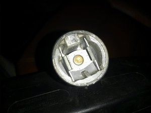

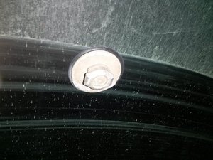

    Подскажите как должно крепиться салонное зеркало? Машину купил с зеркалом в бардачке и отклеенной фишкой. Фишку приклеил на стекло, зеркало на неё одеваю, а оно болтается всё ходуном на этой фишки. Усики поджимал но болтается всеравно очень сильно. Там должно стоять между фишкой и зеркалом какое нибудь уплотнительное кольцо может быть?

    Ещё усики подожми. Должно крепко встать. Прокладки вроде нет, на своей летом тоже поджимал усы-от музыки громкой всё зеркало вибрировало!
