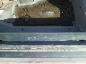

  8. Алекс76
    Алекс76 Участник форума
    23 мар 2011
    291
    Ярославская обл.
    MB GL 450
    На водительском пороге заводской номер, левый верхний - дизель и бензин отличается на одну букву, слева внизу порядковый номер из производства, по нему могут запросить с завода ВИН. У нас краску с номера смывают не спрашивая, говорят потом смажешь чем нибудь. Докапываются если номер крашеный, говорят всё крась, а номер нельзя. Наклейкам не верят, говорят переклеил.

    Номер выбит на пороге и по моему, на пассажирской стойке лобового стекла, но это не вин, это номер металлической таблички приклепанной под капотом, а вот на ней есть и этот номер и вин.
  14. Dimik
    Dimik Старожил
    12 май 2004
    6.632
    AUDI A6C4Q2,6
    На клепках как раз та табличка, вин выбит на моторном щите по центру.

    Народ, вас как будто в гугле забанили...
    ...Идентификационный номер автомобиля (VIN) — Моторный отсек, на моторном щите, в районе продольной оси симметрии автомобиля (на средней части перегородки воздухопритока со стороны двигателя)
    Номер мотора — С левой стороны, если смотреть по направлению движения, на моторном блоке, под головкой цилиндра
    Типовая/заводская (фабричная) табличка — Моторное отделение справа на бачке радиатора/ крыло
    Другие возможности идентификации автомобиля — Наклейка сервисного обслуживания: наклеена на крышке багажного отделения. C указанного момента этот номер наносится на основание кузова (дверной порог, слева)...
