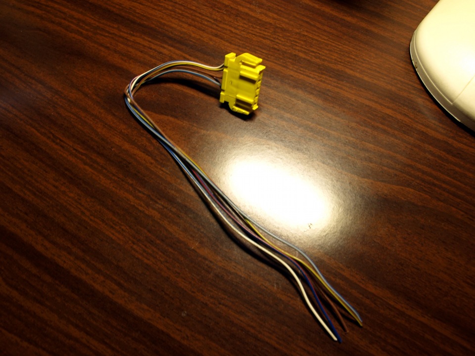

    Что-то вы не доглядели... и там и там по пять контактов. Коннектится на ура! То что цвета проводов не совпадают ни о чем не говорит. Вы на сечение проводов жёлтой фишки посмотрите. Сильно сомневаюсь, что сечение на ДТ и подсветку такое же должно приходить!
  6. oko-63
    oko-63 Живу я здесь
    3 мар 2008
    3.611
    100/4A 2.8 AAH 92г
    Не доглядел, да. Сбоку-то не очень видно.
    Речь шла не о цвете проводов, а о цвете разъемов. То, что цвета проводов разъемов в данном случае разные, это известно. Например, вот в этой теме много об этом говорится, да и выше клубни об этом писали. Вот то, что цвета разъемов разные - это должно было насторожить, ибо в ауди цвета соответствующих разъемов как правило одинаковые. И штатный разъем из проводки - желтый. Вот такой:
    Тут я не понял, причем здесь сечение проводов на ДТ и подсветку :shock:?
    Сечение проводов желтых фишек и черной фишки, о которой я писал (на доп. панель, на указатели температуры и давления масла) одинаковое - 0,5 кв. мм.
    Если что, провода на подсветку и ДТ (топлива, температуры ОЖ) приходят в жгутах на 16-пиновые разъемы (красный и зеленый) и их сечение 0,35 кв. мм.
