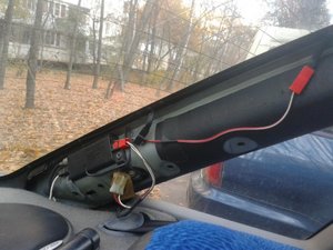

подскажите что за провода

    Черные толстые :mamba: мама и папа - это обгрев. На антену красная мама и черный папа :mamba:, тоненькие. У меня так.

    огнетушитель не пригодился:)Подсоединил вот только не понято работает или нет(машина не запотевшая)

    То что у тебя на фото -это обогрев. Соединяй.
    Вот фото с моей 80-ки.

    вольтметра нет?
    Не видно падение напряжения на ~0,2 вольта
    на незаведенной авто с включённым зажиганием при нажатии кнопки "обогрев"?
  6. AltF4
    AltF4 Участник форума
    15 янв 2015
    419
    100 2.0e 1992 AAD
    вольтметра нету к сожалению
    Договорился с электриком пусть посмотрит а то панель приборов не горит чето

    вот кстати, интересно. Включаю обогрев кнопкой. Через минуту зеркала на ощупь теплые, а заднее стекло холодное (+5 на улице где-то). Но при этом заметно, что дождик сохнет и там и там
  11. Alexey 64
    Alexey 64 Старожил
    24 июн 2009
    7.320
    А6 С4,АDR,МКПП,96г
    Стекло греется намного слабее зеркал, площадь большая, если сильно греть-лопнет.
