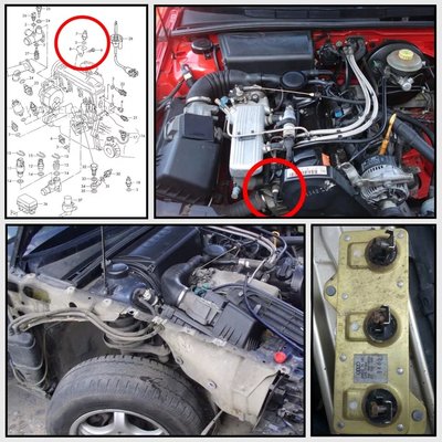

    Подскажите пожалуйста что это за датчик
      200,6 КБ
      35
  19. knyazevpit
    knyazevpit Старожил
    13 июн 2012
    5.146
    Коми респ.
    А6C4 2,6Q АКПП 97г.
    Датчик "афтеркулинг"?... не?
  20. Aleks 177
    Aleks 177 Живу я здесь
    4 мар 2021
    2.005
    90 т5
    да
