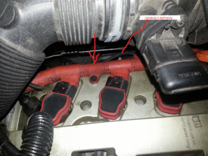

подскажите, что за датчик

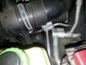

    как раз с него срывается вонючая капля на выхлопную трубу. Замучало! Выручайте
  3. igor33
    igor33 Заблокирован
    19 июн 2010
    19.979
    А6/С6 3.0i Q 05
    Датчик распредвала.
    Провода такие: зелёный, бело-серый, черный.

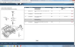

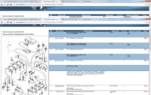

    подскажите, номер 5 на картинке это он? Подключается к жгуту проводов разъем 28. Вот только не могу найти уплотнительные кольца под него по программе.

  6. igor33
    igor33 Заблокирован
    19 июн 2010
    19.979
    А6/С6 3.0i Q 05
    Да не заморачивайся кольцом, герметик рулит.

    Ну как с подбором колечка? может подойдет WHT002789?

    Может кому пригодиться.
    Оригинальное кольцо под эти датчики 07K906149A с размерами 11,5х2 (нашел по какому-то ваг-мобилю, eos кажись.. не помню. Там такие же датчики)
    На 4.2fsi Нужно 4шт.
    Но летом их не было на экзисте, пришлось искать альтернативу.
    Нашёл неоригинал от хонды (стоят в АКПП)
    91303-P6H-003 11,7х1,9
    или
    91303-P7Z-004 11,7х1,9
    Встали как родные.
