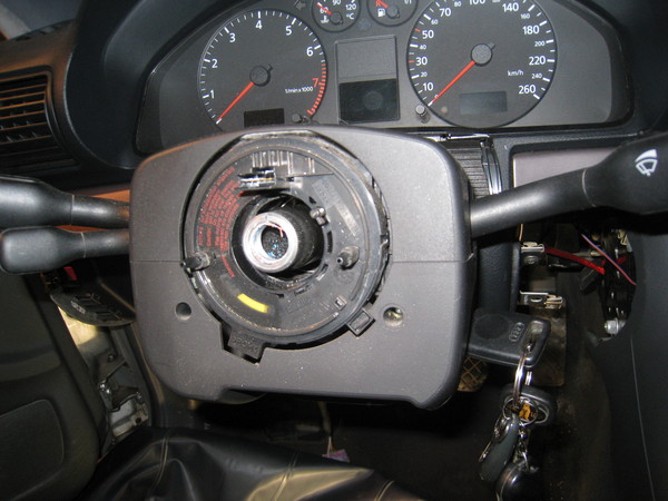

    Лента----лента SRS (лента подушки) можно назвать и подрулевое кольцо.
    у меня есть 3 шт других лент но они только на подушку и на сигнал. а для мультируля надо больше жил.
    покажи какая у тебя и что хочешь за ней если что

    я ж говорю, у меня горелая лента ((( руки кривые, подключил массу не на тот болт (когда зажигание выключено на нем была земля, с зажиганием на нем появился "+") - ладно машина не сгорела :rollingeyes:
    а лента была та что надо: подушки+сигнал+мультимедия. Коробка от нее осталась (собственно подрулевое кольцо). Надо?

    а если коротыш был она там не сплавилась в один пучёк?

    Не дурите с восстановлением, купите на разборе или у клубней полно лежит такого добра

    С восстановлением шлейфа? А в чем проблема его поменять? Сотовые телефоны раскладушки таким же образом ремонтируют

    Конечно если их лежит похожих штуки 3 то можно и собрать, но узел достаточно требовательный если что не так то придется снова лезть. И неге на дай бог что нибудь поможет замкнуть подушку (((( были случаи при обрыве шлейфа или когда пытались запитать что то в руле особенно подогрев самопал через шлейф это просто ужас))

    Подогрев руля штатно так же через шлейф реализован:nod:

    Возможно он реализован на новых авто с 00 до 05 года в подрулевом идет не через шлейф а плавающим кольцом с контактами из сплава и отдельным разъемом)))
