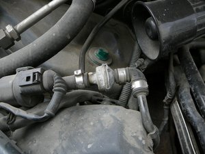

    Всем привет. А что это такое? А то выглядит он как-то не здорово... Похож на обратный клапан. 058 905 291 A это он?

    06A906473A -вот посоветовали на тк.что скажете?
    что по аналогам?неужеле все на оригинале ездят?
