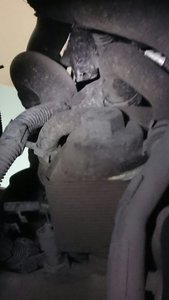

    На днях меняли масло, масло и маслянный фильтр поменяли.
    Мастер увидел это крышку и говорит что похоже какой то фильтр, а что за фильтр?
    Двигатель 3.6

    Охладитель масла и левая опора двигателя с корпусом масляного фильтра - детали и узлы
    1 - Запорный болт
    q 10 Нм
    2 - Уплотнительное кольцо
    q заменить
    3 - Крышка
    q с перепускным клапаном масляного фильтра
    q 25 Нм
    4 - Уплотнительное кольцо
    q заменить
    5 - Фильтрующий элемент масляного фильтра
    q снятие и установка → Выпуск406
    6 - Болт
    q 23 Нм
    7 - Левая опора двигателя с корпусом масляного фильтра
    q снятие и установка → Глава
    8 - Прокладка
    q заменить
    9 - Уплотнительная манжета
    q заменить
    10 - Охладитель масла
    11 - Уплотнительная манжета
    q заменить
    12 - Крышка
    q 25 Нм
    13 - Датчик давления масла -F1-
    q черная изоляция
    q давление переключения 1,4 бар
    q проверка → Глава
    q 20 Нм
    14 - Уплотнительная манжета
    q заменить

    Спасибо за ответ. А менять когда их нужно в принципе?

    Ага.... Фильтр.... Как то я снял этот фильтр....)))))) оказался этот фильтр охладителем масла.... Обратно ставил примерно 10 часов... Вся проблема бвла в пластиковой прокладке.... Так как она на свое место обратно не становится....

    И что посоветуешь?
    Вообще надо менять его?

    Его не надо менять-если нет утечки масла (мне не встречалась проблема с этой крышкой)-бывает по ошибке выкручивают, думая что там фильтр.
