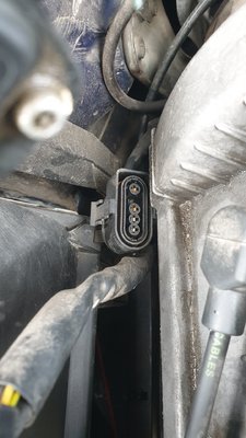

    Добрый день аудиводы!
    Недавно купил ауди а6 с5 1999г. v2.4, седан, бензин!

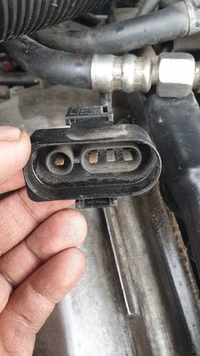

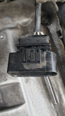

    Вчера мыл двигатель и заметил отсоединенную фишку, фото приложил.
    Вопрос 1: что это за фишка? (похож на лямбду)
    Вопрос 2: зачем его отсоединили?
    Заранее благодарю за ответы.

    Подключить и проверить не?
    Опять же, лз диагностируется, посмотреть разницу в работе.

    Хотел, но т.к. с Ауди раньше не имел дел, не стал рисковать и подключать,
    так это фишка от лямдбы? или что может быть?
    И есть ли идеи почему ее отключили? месяц отъездил получается без нее и проблем не ощущаю

    Да эта фишка от ЛЗ, если нет проблем с авто, то вполне вероятно, что авто прошит под ЕВРО-2 и вторые ЛЗ за ненадобностью отключили.

    А может их просто отключили, потому что стоят глюченые и расход конь, а с отключением расход меньше стал)))

    Вторые ЛЗ на расход не влияют.

    Какой мотор (маркировка) у тебя?

    Что-то мне подсказывает что 1999 г. Мотор либо ALF , либо ARJ и там нет вторых лямбд!
