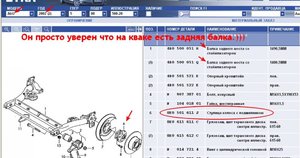

    Ээээм... Я как бы сам [CUT]эти з/ч продаю[/CUT] уже 8-ой год.:shuffle:
    На некоторые модели кватро/синхро/4моушен есть в сборе.
    Но в вашем данном (ваше авто) случае подшипник и ступица идут раздельно.
    Хотя вероятность того что китайцы может быть, возможно, теоретически и делают. Продавец спорит с вами исходя из картинки ниже (но не буду утверждать).

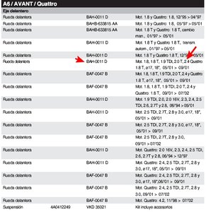

    Не совсем (совсем правильно чуть ниже), но в принципе я думаю что да. Но найдёте ли вы в продаже подшипник с таким номером?:)

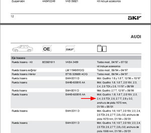

    Если внимательно посмотрели тот каталог, то чуть ниже скрина, который вы выложили, указано, что BAHB 633815 для A6 quattro на заднее колесо.
    В том, что и дело, что мне удалось найти именно такой. И думаю покупать или нет.
    А BAH-0011D в каталоге указано, что на переднее колесо :) Но он также подходит и для заднего колеса.
    Вообще странно это. Они что один в один похожи что ли?

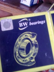

    Еще нашел "BW bearings". Но у него номер был опять же BAHB 633815. Не взял :)
