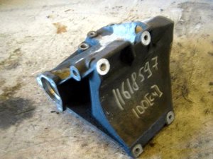

    Извеняюсь что так долго, но нашел вот что....:D:rofl:
    от ААR кронштейн что то не совсем то что надо, а вот этот номерок 034903143B,смотрите вложение, вро де бы судя по фото норма...хотя не уверен....вот только теперь вопрос, а что точно там только один подшипник 077 115 136 A, или еще что то, а то фото я понял что он без подшипника...ну и напрягся...этот 077 115 136 A идет уже с валом или тупо подшипник...за ранее спасибо.:rofl::rofl::rofl::rofl:

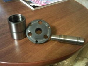

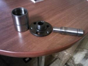

    Братцы помоему есть ответ как заколхозить данный узел....... Делал так: на флянце к которому прикручивается шкив есть 3 отверстия с резьбой.... Я взял длинные болты (на 6 по моему)и повкручивал...... чтобы не повредить алюминевый корпус подложил стальные полоски м/д болтиками и корпусом..... И окуратно,потехоньку,один за другим подтягивал...... Так я его выпресовал......
  5. котофей
    котофей Участник форума
    18 фев 2009
    249
    Audi A6 AAT
    Говорю сразу..... Родной подшипник черезчур хитрый и отдельно его просто не найти...... Размер его наружний-40, высота-50, а внутреннего диаметра просто нет...... вместо него сразу вал....... причем подшибник двух рядный один ряд-роликовый а другой шариковый......
  6. котофей
    18 фев 2009
    249
    Audi A6 AAT

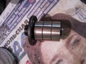

    при этом вал в подшипнике держит тот самый шариковый ряд.... Пришлось расковыривать .... Вытащил ролики в пластиковой обойме, потом шарики с другой стороны(они тоже под пластиковой обоймой..... Вытащил вал который отдал токарю и он проточил его (диаметр вала-20мм сделал на17мм) при этом он оставил буртик со стороны шкива-3мм. и проточил с другой стороны канавку под стопорное колечко. Взял 3 закрытых подшипника (вологодских) 17х40х16 натянул на вал и зафиксировал стопорным колечком. Родной подшипник высотой 50 а 16х3 получается 48 2 мм не хватает.... положил шайбу 2мм в корпус и на горячую загнал всю свою сборку...... получилось весьма хорошо!!!!!

    попробую скинуть фотки сборки которая у меня получилась.....
  9. котофей
    18 фев 2009
    249
    Audi A6 AAT
    вроде так!!!

    да и еще- для уверенности что конструкция не нылнтит можно просверлить отверстие в кронштейне и зафиксировать заточенным под конус болтиком, чтобы болтик попал в углубление межу подшипниками.......тогда точно не вылитит если при посадке на горячую мало уверенности....
  11. eygen
    eygen Старожил
    29 мар 2006
    7.561
    A6 2.5 TDI 96г.
    Серега привет, идея не плохая. Надеяться на посадку на горячую не советую у меня не держался. Я закернил вокруг обоймы подшипника, хотя и на фиксаторе наверное держаться должен. Про болтик нормально сообразил :nod:
  12. котофей
    18 фев 2009
    249
    Audi A6 AAT
    не знаю..... когда просто примерял я вообще думал не засунуть конструкцию даже при помощи молотка, а нет подшипник на мороз-30, приготовил кувалду, корпус газовой горелкой нагрел и блин аж испугался...... подшипник в корпус просто упал без напряга. Остыло все это дело- виг выдернешь...... но болтик я изначально подготовил и закрутил, на всякий ПЖ
  13. eygen
    eygen Старожил
    29 мар 2006
    7.561
    A6 2.5 TDI 96г.
    Так же ставил, думал на века но через месяц у меня ручейковый ревень привода генератора порвало начал выяснять почему оказалось начал подшипник из посадочного места вылазить :(
