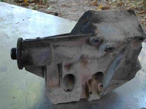

    Всем здасте,
    Есть маленькая проблема, пока разобрал всю морду, решил поменять подшипник вискомуфты, люфт хороший, и гудит...
    Снял вискомуфту, шкив, и что дальше? как его вытащить, этот подшипник...каким макаром он от туда выковыривается???
    или он вообще идет в сборе с кронштейном?:icon_suicide:
    За ранее благодарю!

  11. Southerner
    Southerner Участник форума
    8 сен 2010
    251
    Audi A6 Avant AAT 2.5 TDI 1995
    Вот моя СХЕМА!!!!
  12. Southerner
    8 сен 2010
    251
    #12 Southerner, 25 сен 2010
    Ну что люди добрые скажите....можно в этой болванке все таки подшипник менять или колхозить....
    Пойду за съемником.....

  14. Southerner
    8 сен 2010
    251
    В том то и дело что ни каких болтиков, шпонок и тому подобное НЕТ!!!!:icon_suicide:
    Щас притащу съемник сниму это крепление шкива и посмотрю -- завальцован этот подшипник или нет...и отпишусь!!!

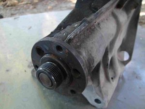

  16. Southerner
    8 сен 2010
    251
    #16 Southerner, 25 сен 2010
    Неееее не оно:cry::cry::cry:
    там AKE а уменя ААТ..... а с какого двигла может подойдет кронштейн в котором можно все заменить, а то я задрался вытаскивать этот подшипник, повезу к токарю...НУ НЕ МОГУ Я ЕГО ВЫТАЩИТЬ, НЕМОГУ!!!!!!:icon_suicide::icon_suicide::
    мож кто подскажет технологию выпресовки этого е........го подшипника, люди добрые , поможите кто чем может ....За ранее благодарю!
  17. Rodstvenik
    Rodstvenik Живу я здесь
    1 янв 2003
    1.773
    AUDI А6 Avant, 2,5TDI, 1996, AUDI А6 Allroad 3,0TDI, 2009, AUDI А6 Allroad 3,0TDI, 2018
    Вчера так же пытались с клубнем решить проблему с подшипником вискомуфты на дизеле. Пока нашли другой б/у кронштейн и поставили.
    "Родной" будем уже спокойно ремонтировать.
    Вытащить подшипник у нас пока не получилось. Можно поподробней про фиксирующий болтик. И чем подшипник выпресовывал ?

  20. Southerner
    8 сен 2010
    251
    Пасиб, я потом заметил....
    AAR -- это 5-и цилиндровый бензилин как я понял, ну чтож будем искать, а подшипник я думаю надо на горячую вытягивать....вот буржуи, вот гансы удружили....
