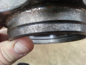

  9. MITAY 800
    MITAY 800 Участник форума
    23 сен 2011
    347
    А6 1,9 TDI AWX 04г
    Я предполагаю что внутри обоймы крепления стоит подшипник
      4,3 КБ
      72
  10. alexson.75
    alexson.75 Старожил
    16 дек 2010
    14.365
    A6/C5 03г.2.4Q Avant,АКПП
    #10 alexson.75, 6 авг 2014
    твое предположение ошибочно,на приведенном фото подшипник на дорестайл (и некоторые рестайлы) у которых поворотный кулак стальной и подшипник крепится путем запрессовки,а тот что ты "предполагаешь"(как ты выразился с обоймой крепления) это от рестайла у которого поворотные кулаки алюминиевые и установка подшипника путем запрессовки не катит и он крепится болтами,поэтому его внешняя обойма и предполагаемая тобой "обойма крепления" ото одно целое и отлито и обработано из одной детали,так что заканчивай с предположениями,приобретай то,что положено и меняй,как уже написали по другому никак.
  11. MITAY 800
    23 сен 2011
    347
    А6 1,9 TDI AWX 04г
    Благодарю за разъяснения теперь все ясно.

  13. alexson.75
    alexson.75 Старожил
    16 дек 2010
    14.365
    #13 alexson.75, 17 авг 2014
    ты где увдел что подшипник выпрессовывается из оправы???
    по ссылке:
    1 фото откручивание и снятие колеса,
    2 фото откручивание центрального болта(крепление ШРУСа,
    3 фото извлечение ШРУСа из ступицы,
    4 фото подшипник снят с кулака всборе со ступицей,
    5 фото выбивание ступицы из подшипника,
    6 фото выбитой ступица,
    7 и 8 фото запрессовка ступицы в новый подшипник с помощью оправок и тисков,
    9 и 10 фото затягивания болта шруса.
    ни о каком выпрессовывании подшипника из оправы и речи не идет,еще раз для интересующихся: внешний корпус с ушами крепления к кулаку это и есть внешняя обойма подшипника,т.е. в литой болванке(с ушами) выточены дорожки под шарики,там ничего никуда не запресовано,вот корпус моего старого подшипника,отчетливо видно что корпус цельнолитой.
    1 человеку нравится это.
