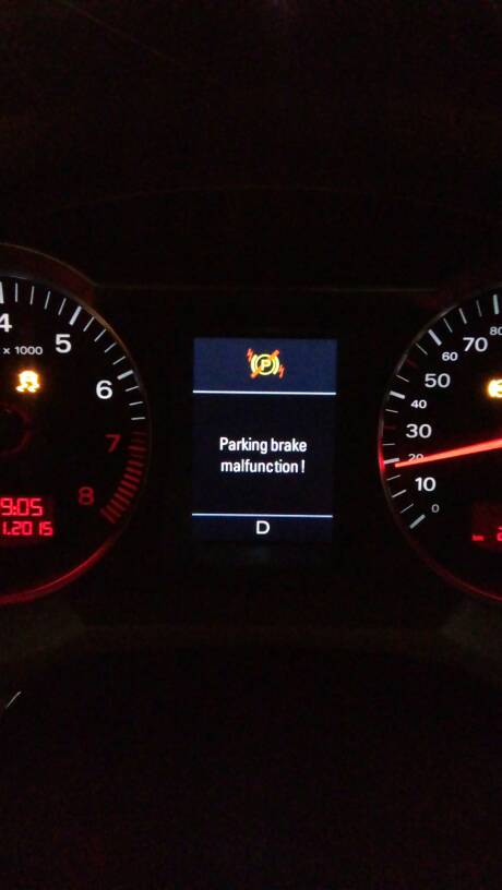

    Не смотрел. Добавочно к АБС и ЕСП периодически выскакивает транспорант с предупреждением неисправности стояночного тормоза.
    Сегодня вывесил левое колесо, очередную сторону под замену подшипника - люфт очень заметный, надо менять не мешкая. И подумалось мне - возможно сигнализация со своими глюками приняла эстафету уже от этого колеса. Поэтому серьезные разборки с датчиками АБС пока оставлю на второй круг.

    Попробую угадать по ошибке ручника - появляется только при движении быстрее 5-7 км/ч. Так? Так вот, ручник электрический. И при движении работает как аварийный тормоз. Тянешь кнопку, насос абс даёт давление в тормоза и машина тормозит всеми колёсами, максимально сильно. АБС неисправен - аварийный тормоз не работает - ошибка по ручнику при движении.

    Все так, как вы написали, все совпадает. Благодарю за объяснение принципа аварийного торможения, до сего непонятно было - а причем здесь стояночный тормоз?
