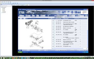

    Всем привет,
    на переднем дифференциале подшипник справа люфтит, если за ось шатать, то даже постукивает там, ну и сальник весь сопливит, пытаюсь пробить по етке подшипник, но имееной на той схеме которая фильтруется по вину эта деталь не имеет артикула.
    На другой схеме тоже кваттро (4.2) нашел, это 01L409144A
    На 2.7 и 4.2 одинаковый диф?
    вин ...
    Ну и на сколько сложно поменять?
    Скинуть крышку дифа или весь диф и поменять обои? Второй вроде не шатается.

    по описанию требуется на переднем, а картинка похоже с задним редуктором...

    На передний требуется, на картинке тоже вроде он.

    болтик № 17 ЕТКА смотри выше

    максимум к чему болт может притягивать привод полуоси,это к саттелиту редуктора.

    смотри 1 пост с капртинкой

    эта картинка ниочем,там общий вид,не дающий никаких точных представлений о том куда именно(во что) вворачивается обсуждаемый болт.

    Регулировочная шайба я так понимаю та,что на графике изображена под номером 10? http://www.elcats.ru/audi/Parts.aspx?Mdl=31200000&SubId=2930032E
