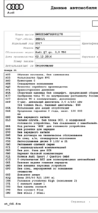

    Коллеги,доброе утро,забираю машинку и назрел вопрос,какая у меня подвеска,с подрубкой или без?

    0N5 - подруливающая подвеска

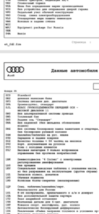

    Ковырял авто, смотрю блок CB - J1019, думаю наверно всё же гейтвей какой нить просто отдаёт.
    Я же смотрел по вину - 0N5 Задняя подвеска: Задняя ось "Стандарт"
    Вот такой вот сюрприз.

    Скажите пожалуйста, у меня тоже 0N5 есть в расшифровка и тоже написано стандарт - очень надеюсь, что она всё таки есть.
