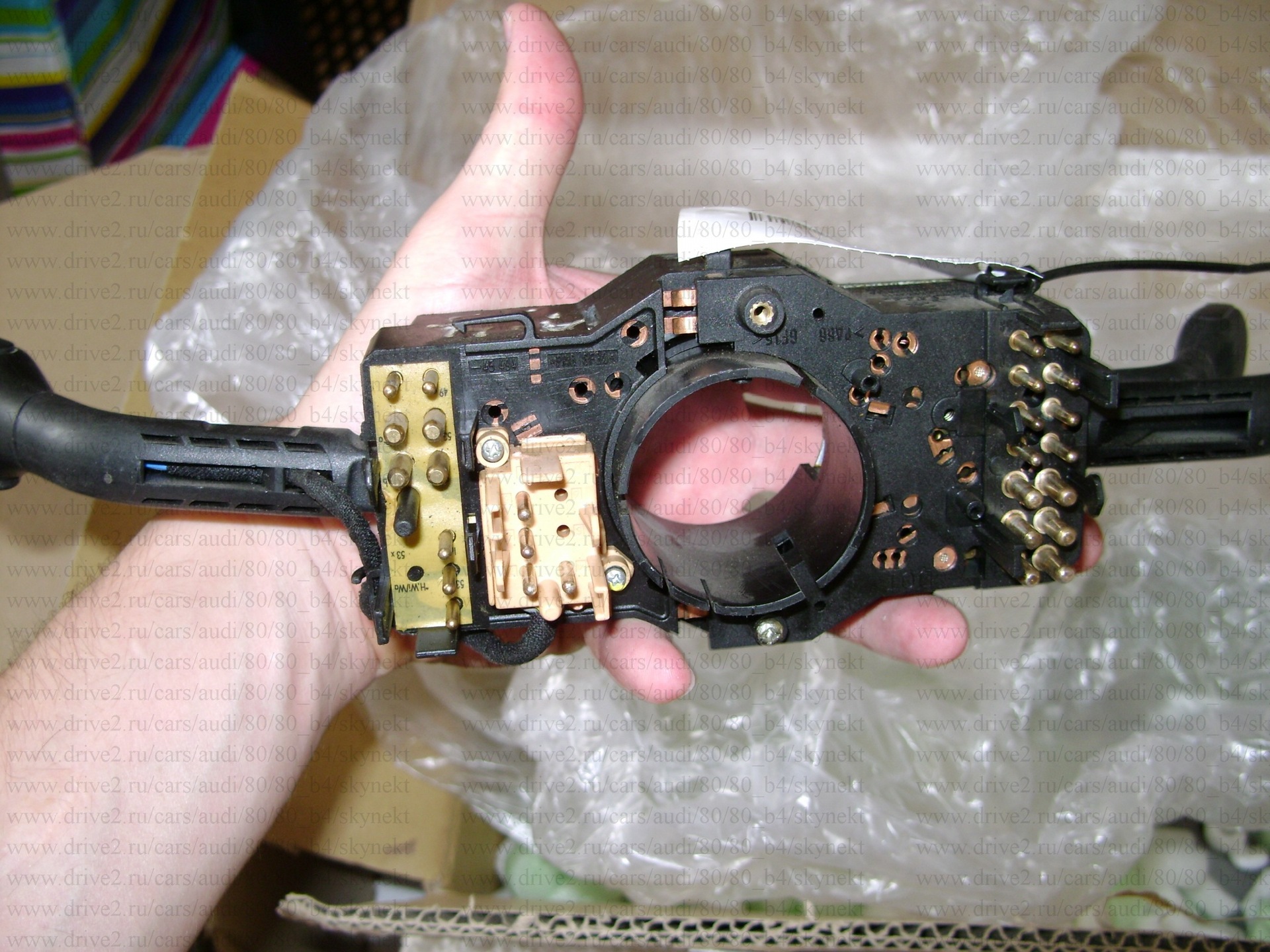

    Кончились контакты на плате. У меня авант. Есть в продаже с седана, но на седане нет омывателя заднего стекла. Как думаете, корпус с контактами одинаковые? Можно из двух один собрать?

    c4 nequattro2.0AAD
    Завтра на магнетти марелли гляну
  3. Johann Abt

    Посмотрел. У меня есть где купить. У нас в городе продают с седана а у меня авант. От аванта есть в соседнем городе(80км). Если выяснится что от седана не подходит, то 80 км не крюк.

    Ну это я так обозвал часть корпуса с дорожками

    Ясно. Я просто напаял контакты, шлифагул и год отьездил без проблем. Затем сменил по халяве.

    Вот и я задумывался о пайке. Сомневался что припоя надолго хватит , но год это срок приличный. Попробую.

    Так вся проблема в том, что некоторые применяют смазку. От того и трет. Могу на днях вскрыть свой годовалый))

    А это не у авантовского с торца какой-то переключатель? Где-то лежит такой, только состояние не знаю.

    авант от седана отличаются наличием контакта на задний дворник и карданчиком рычага, у седана на карданчике есть выступ который ограничивает движение "от себя"
    выступ можно спилить или взять карданчик от своего старого рычага
    вторым способом я воспользовался когда собирал из двух переключателей один, "с кнопочками на торце" и что-бы дворник сзади работал

    Спасибо Вам , добрый человек, за нужную информацию.. Куплю от седана и свой рычаг туда переставлю.

    плата с контактами должна быть авантовская, на седане пустое место 53x

    У меня контакта с таким обозначением нет:shock:.Смотрел 2 шт от седана. Там тоже нет. Вобщем подшамАнил свой. Почистил,подпаял и чтобы меньше им щелкать, поставил универсальный датчик дождя. Будем надеется что это продлит жизнь подрулевого. Ездить в дождь стало точно удобнее.

    Обозначение есть, контакта нет -- для седана

    Да,в левом ряду у меня ещё есть контакты,только цифры там другие.
