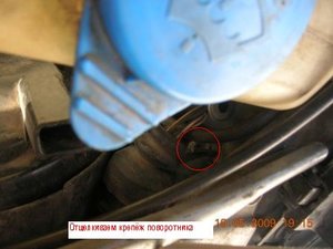

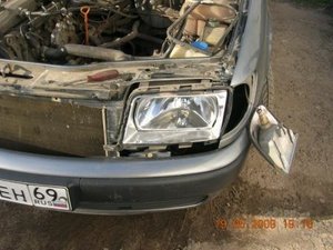

    1) Первым делом снимаем поворотник. Для этого изнутри отщелкиваем пласмассовый фиксатор поворотника. Рис.1

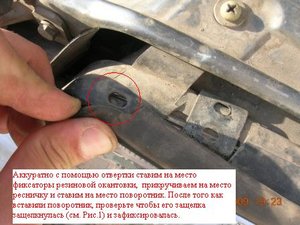

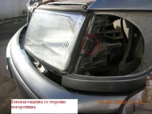

    2) Затем снимаем ресничку, откручиваем саморез и сдвигаем ресничку в сторону радиатора. Рис.2

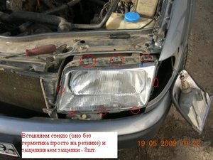

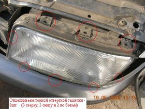

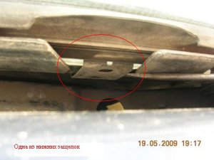

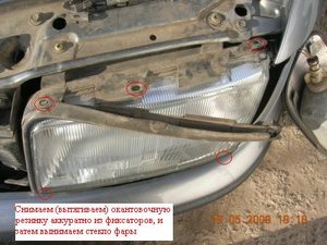

    3) Снимаем с помощью тонкой отвертки 8 защелок удерживающих стекло фары на корпусе (3 сверху, 3 снизу и 2 по бокам) Рис.3,4,5
    4) Затем аккуратно вытягиваем, (можно помочь вытянуть фиксаторы отверткой) резиновый уплотнитель Рис.6
    5) Вынимаем стекло фары (там никакого герметика нет и не надо, уплотнение осуществляется за счет резинового уплотнения) Рис.7
    6) Расправляем прокладку, затем вставляем стекло и защелкиваем 8 фиксирующих защелок. Рис.8

    8) Вставляем поворотник на место и обязательно проконтролировать чтобы защелкнулся фиксатор. Рис.1
    9) Вставляем ресничку обратно и прикручиваем саморезом

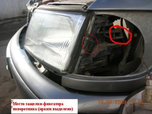

    Жирным веделил где фиксируется защелка поворотника (вид сбоку, чтобы проще понять где она находится) подбираться к защелки надо сверху

    и особенно, хочется отметить, какие добрые слова полетят из уст того, кто будет так делать, когда нижние защёлки фары полетят внутрь бампера, а там защита стоить...
