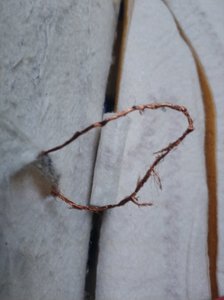

    Нашел, проблема была пол левой ляжкой. Истрепался много жильный провод половина жил оборвана половина целая из за этого и разогревалось кресло 40 минут. обрезал порченный участок, спаял . Кресло прогревается за минуту
