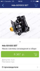

    Течёт помпа из дренажного отверстия авто Audi a4b8 оригинал ставить дорого просто менять крыльчатку почитав форум помогает 50/50 так что не очень хочется напрасно тратить деньги !!! Нашёл на экзисте не оригинал в сборе Hde 601003set хотелось бы узнать кто нибудь её ставил ? Как вообще она себя ведёт ? За ранее спасибо!

  2. YaroslavA4
    YaroslavA4 Участник форума
    9 фев 2015
    270
    Audi A4/B8 1.8T 08
    Езжай на кунцевский авто рынок там дешевле. А вообще у меня была такая же проблема, поставил крыльчатку фирмы Hepu пока нареканий нет.
  3. Daily Service
    Daily Service Живу я здесь
    2 июл 2013
    4.748
    БМВ
    Весь не оригинал течет. Возможно есть крайние случаи, когда все хорошо, но в целом это группа риска.

  6. YaroslavA4
    9 фев 2015
    270
    Audi A4/B8 1.8T 08
    Менял я ее относительно недавно, проехал может быть максимум 2 т. км. Мне обошлась замена крыльчатки 1.5
  7. Erchenko
    Erchenko Новичок
    30 дек 2014
    8
    A4 b8 1.8t
    Спасибо ! Сегодня узнавал в Vagpus работа 4500р:engineer: не считая крыльчатки, она сейчас стоит около 3500 плюс ремень около 500 и пару резинок еще где-то 1000 !Итого грубо говоря 10т.р :facepalm: И главное в сервисе не дают не Каких гарантий :thumbs_up:! Гарантия только на оригинал в сборе с термостатом
