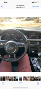

  6. citizen4
    citizen4 Новичок
    9 июн 2018
    50
    Ивановская обл.
    Это мой руль. Три спицы. На а5 не бывает 4 спицы. Кнопки у меня отличаются от руля, который хочу, вот и не знаю что делать. Продавец упирается в то, что все встанет.

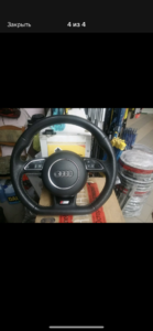

  7. citizen4
    citizen4 Новичок
    9 июн 2018
    50
    Ивановская обл.
    Вот руль который хочу. Кнопки немного другие.
  8. Udgin0069
    Udgin0069 Живу я здесь
    23 янв 2012
    3.743
    A4 B8 2.0T
    Ну надо свои кнопки переставлять.
    И подушку возможно свою оставить, я не помню что там по пирапатронам.
    А так встанет конечно.
