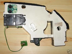

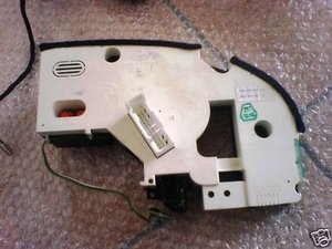

  12. shurhend
    shurhend Участник форума
    11 мар 2006
    442
    Audi 80 B4, 2.0
    Приборки могут отличаться.
    В целом может врать тахометр как уже сказал Лёхан, так и невозможность подключить сей прибор в принципе.
    Тоесть работать то он будет но не на полную функциональность (не будет зумера о невыключенных приборах при открывании водительской двери и т п).
    Если посмотреть на заднюю сторону, а имеено на ту часть которая оносится к борт компьютеру (самого компьютера может и не быть) то мы обнажум что штекер может быть двух видов (смотрим в аттачмент)
    Если я правильно тебя понял, но переключатели эти относятся к настройке компьютера, для более точного вычисления потребляемого топива (смотрим в аттачмент, последняя фотка - BC adjustment).

  13. Лёхан
    Лёхан I'm here for a long time
    10 янв 2007
    11.944
    Тунис
    A6
    Этот переключатель присутствует на корпусе мини чека который ставится на приборки б-3 (фотку выложу чуть позже), он как раз для выбора типа двигателя. Про переключатель на приборке б-4 сказать ничего немогу.
    Но в любом случае, эти переключатели не имеют никакого отношения к тахометру . И если попадётся приборка от машины с движком на 5 цилиндров или шесть, а поставить её на машину с четырёх цилиндровым мотором, тахометр будет врать.
