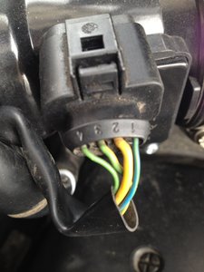

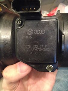

    Фишка ДМРВ в этой косе есть ? либо я её не нашёл ! либо она совсем другая ))) у меня на BDV вот такая ! В косе ALF такой фишки нет !!! ауди 083.jpg Авто 2003г Рестайл ))) Может в этом вся суть ?! да и фишки рядом точно такие же как и на ДМРВ . А вот и сам ДМРВ ауди 107.jpg

    дмрв стояли с завода 3 контактные. потом пошли 4 контактные с переходных моделей дорестайла.

    У меня трёхконтактная фишка на ДМРВ. Совсем другая) фотку вышлю вечером

    идеально от BDV/AMM/ASM..... а вообще мне кажется важно чтобы проводка была с машины где такой же тип ЭБУ использовался. это в приоритете. остальное можно переделать , ведь разъемы ваши старые остались.
