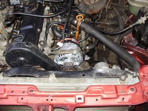

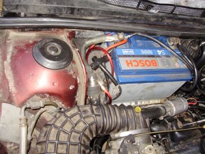

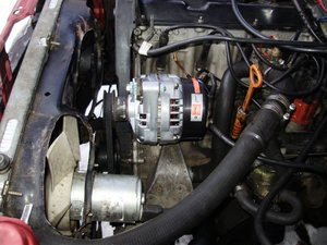

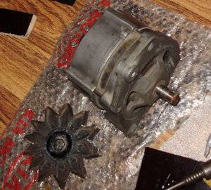

    снял гену вот фото для сравнения, щас буду шкивы менять
      323,9 КБ
      3.272
  3. unicom
    unicom Завсегдатай
    23 янв 2009
    873
    Audi80 B3 1.8e DZ
    нет, не надо, я по крайней мере ни чего не удлинял

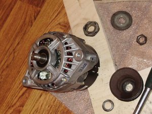

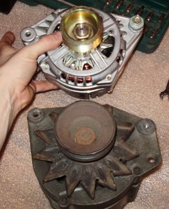

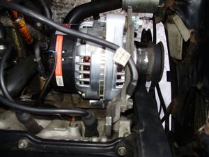

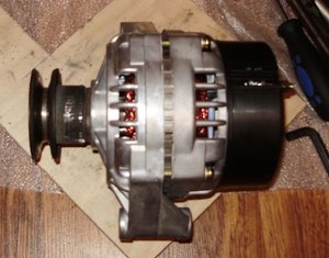

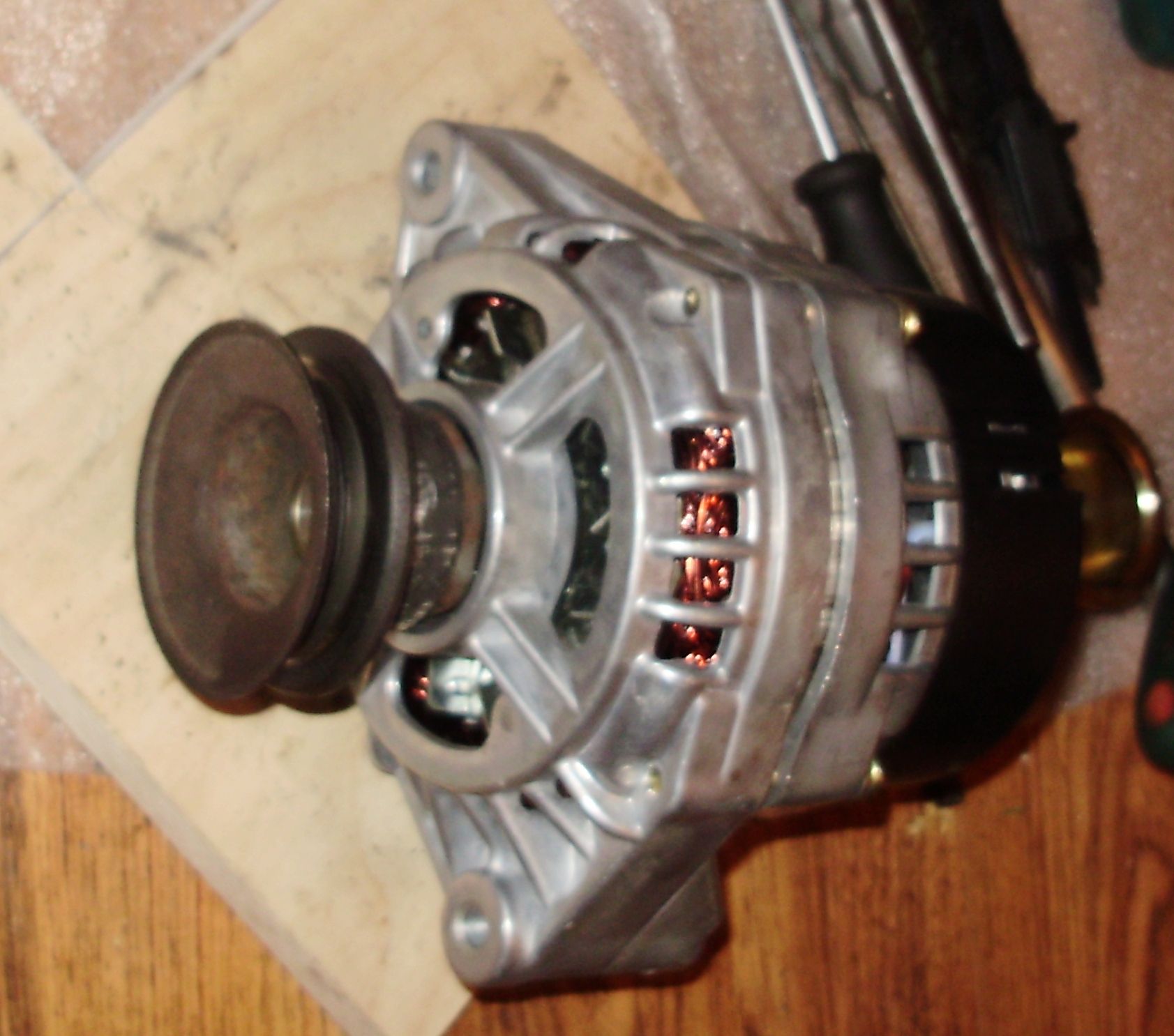

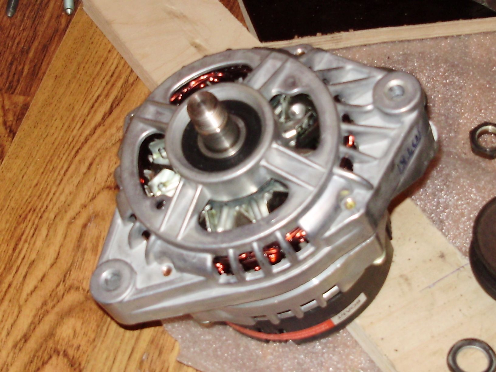

    процесс перестановки шкивов
    ещё оди момент натяжной болт на планке нужно поставить по длинее и гайку с гровером за геной т.к. в десятом нет резьбы в генераторе под болт
    завтра буду ставить на машину, напишу о результате
    единственный косяк соосность ушла на 2мм, но думаю это не страшно )))

  5. unicom
    unicom Завсегдатай
    23 янв 2009
    873
    Audi80 B3 1.8e DZ
    соосность шайбами или двумя гроварами исправить можно

    у меня в другую сторону ушла ))

    на машине смотреть нужно. 2мм пофиг.

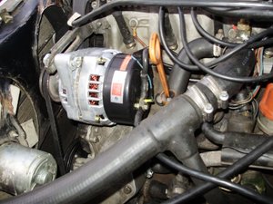

    #29 veny399, 24 янв 2011
    сегодня поставил, пришлось немного подтачить напильником заднюю часть нижнего крепления, также на натяжной планке натяжной болт не дастоёт до зубцов на планке, пришлось натягивать руками, завтра зделаю фото

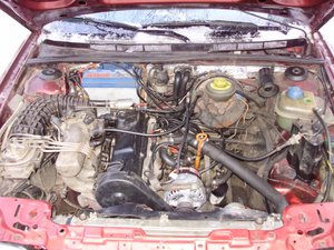

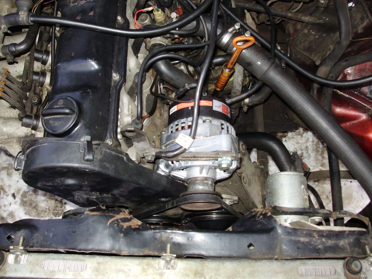

    по поводу натяжной планки, у меня болт не дастоёт до неё, надо заменить ремень на более длинный

  14. Rapid
    Rapid Bad e-mail
    16 май 2009
    943
    Была Audi 80/B3.
    офф конечно - ты шланг радиатора чем удлинил? от чего трубку внутрь вставил? (просто спортивный интерес) а то я колхозил как и ты, но потом купил метражом такой шланг в магазине грузовых запчастей.
  15. veny399
    veny399 Участник форума
    18 дек 2009
    385
    А80 В3 2Л 3A 89г
    да хрен знает, нашол в гараже подходящюю по диаметру и поставил

    Ставил вчера себе на А80 двиг. JN генератор от ВАЗ 2110 на 80 Ампер (производитель Прамо).
    Потребовалась доработка "напильником".
    1. Подрезал на 1,5-2 см. нижнее крепление на самом генераторе иначе мешал кожух ремня ГРМ. Ширину компенсировал шайбами и гайками, выводя соосность шкивов.
    2. Растачивал напильником (в длину) планку натяжителя на 0,5-0,8 см., поскольку болт не влезал. Ремень более длинный подобрать в магазине не смогли, поэтому ставил родной.
    Планка натяжителя уперлась в корпус "гены" и не достаёт до проушины на генераторе, но держится вполне надежно. Натяжение ремня в норме.
    Резюме.
    Всё оказалось несколько сложнее. "Как родной" не подошел.
    Напряжение после установки 14,4 в.
    Провел "ходовые испытания" - остался доволен. Замечаний пока нет.
    P.s.
    Veny39, я понял, ставил другой генератор. Поскольку трудоемких манипуляций с подгонкой "по месту" не описывал и по фотографиям то-же их не видно.
    Veny39! Если мой предыдущий абзац верен, выложи пожалуйста производителя и номер детали своего генератора, как наиболее подходящий для установки на Ауди. Это поможет нашим последователям!

    я ставил вот такой http://kuzov-media.ru/news/941/ стартвольт (мегавольт)
    1. мне не чего не мешало, только на нижнем креплении генератора напильником снял 1мм и всё
    2. с планкой не чего не делал, только ослабил болт её крепления чтоб ходила вверх, вниз болт купил по длинее родного + гайку с гровером, т.к. в десятой гене нет резьбы под натяжной болт
    у меня всё стало нормально, как родной
    ищё раз, для установки я делал следующие изменения
    1. поменял шкив
    2. подточил нижнее крепления примерно на 1мм, напильником ( заняло 5мин. )
    3. поспавил более длинный болт с гайкой на натяжной планке
