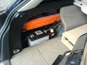

    При наличии подогревателя АКБ должно быть 2 штуки как вот у меня, 2я пока что не умирала но подозреваю что сделано так что бы не влиять на основную и возможность запуска.
